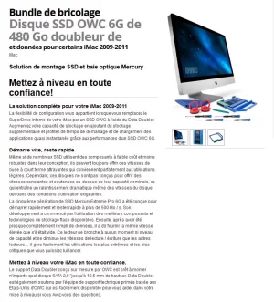

Et j'ai entendu dire que l'on pouvait lui donner un coup de jeune en changer la ram et surtout en remplaçant le disque dur SSD car mon problème est que je rame pas mal quand j'utilise plusieurs logiciels de photo à la fois ,voir le logiciel cesse de fonctionné en plein travail .
J'ai trouvé 2 sites qui proposent des pièces adaptées aux mac et autres produits Apple,pouvez vous me dire ci cela est fiable ?
Je pense pour être à l'aise avec mon travail installer 16 GB de mémoires mais je sais pas si je prends (4 GO x4) ou bien "8 GO x2) ??
Pareil pour le SSD je pense prendre un kit de remplacement du lecteur optique de 480 Go,vous pensez que je ramerais plus avec ça ????
Sur les sites on nous dit que l'on peut changer tous ça soit même,est ce possible ?
Dernière petite question ma carte graphique est naze je peux la changer pour laquelle sachant que c'est pour utiliser photoshop,corel painter, topaz labs et dreamweaver
ps: voir photo pour détails de matériel
Je vous remercie de votre patiente

Par contre je cherche un site français pour commander le kit complet du SSD pour remplacer le lecteur optique
J'ai ce site SSD mais cela vient des Etats unis donc frais de douanes importantes
Merci à vous
Merci à vous
Regarde chez MacWay, il y a un kit qui permet d'installer un SSD tout en gardant le SuperDrive... https://www.macway.com/owc-internal...ssd-imac-27-2010/p29146?nid=200100&oid=133654 ...rien n'empêche de retirer le SuperDrive s'il est HS. Un conseil téléphone chez MacWay en précisant le modèle exact de ton iMac pour commander le bon kit. Il n'y a en France que ce site qui proposera ce genre de kits.
