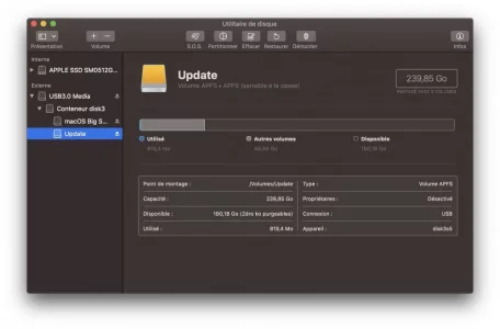

Depuis macOS Catalina, ça se complique dans la structure volume/conteneur ! Comme je teste macOS Big Sur, je n'ai pas compris ce qu'était le volume Update ? Mise à jour, mais de quoi ?

Comme je l'avais indiqué brièvement -->
C'est l'OS Big Sur version bêta qui est installé. Pour cet OS > il y a 6 volumes > dont une paire constituée par une "doublette" de volumes-Systèmes : le volume-Système original de 14 Go qui sert de paradigme > et un snapshot : ⁨com.apple.os.update de ce même volume qui sert de volume de démarrage (14 Go également).
  • il y a donc 2 volumes-Système : un qui sert de modèle (patron) : c'est le Macintosh HD (intitulé basique par défaut). Ce volume absolument constant (sauf mise-à-jour de l'OS) => ne sert que de paradigme pour la prise d'un snapshot qui en constitue un instantané apfs. Le volume-Système Macintosh HD => porte un sceau d'intégrité et n'est pas monté par défaut au démarrage.
  • c'est le snapshot de Macintosh HD qui se trouve monté comme volume en lecture seule (imageant la configuration constante de Macintosh HD) sous l'intitulé de : Update. C'est lui qui sert de volume de démarrage de l'OS Big Sur. En bref : cet OS ne démarre pas sur son volume-Système (tenu en réserve et démonté) > mais sur sa copie (le snapshot monté).
Je n'en étais pas sur, mais il se confirme que ça va sérieusement se compliquer pour beaucoup d'utilisateurs ! Lorsqu'on connecte un disque dur USB contenant une version de macOS Big Sur dans une session de macOS Mojave, j'ai systématiquement cette fenêtre...

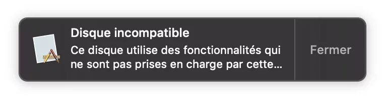

Oui : il s'agit du volume-Système original (celui qui sert de source au snapshot de démarrage et qui n'est pas monté par défaut au démarrage). Ce volume-Système ne peut même pas être remonté manuellement depuis la session ouverte de Big Sur (démarré donc sur le snapshot). Mais il peut l'être pour la session de secours Big Sur.
- il est reconnu non monté et in-montable pour tous les OS antérieurs prenant en charge l'apfs. Le sceau d'intégrité de ce volume est peut-être le facteur qui le verrouille à l'état démonté => mais je n'ai pas de certitude sur ce point.​

Donc un ancien OS ne reconnait pas les disques formatés Big Sur.
Et quid de l'inverse ? Big Sur reconnait-il les disques contentant un OS plus ancien ?

Uniquement 1 des 6 volumes de la distribution Big Sur : le volume-Système original. Qui reste résolument démonté et in-montable. Les 5 autres volumes (volume Update du snapshot substitué au volume-Système au démarrage > volume-Données dédié à l'utilisateur > volumes auxiliaires Preboot > Recovery > VM) sont acessibles (après remontage pour ce qui est des 3 volumes auxiliaires).
- depuis la session Big Sur > la reconnaissance des formats antérieurs (apfs / jhfs+) et l'adressage des volumes sont assurés.​
