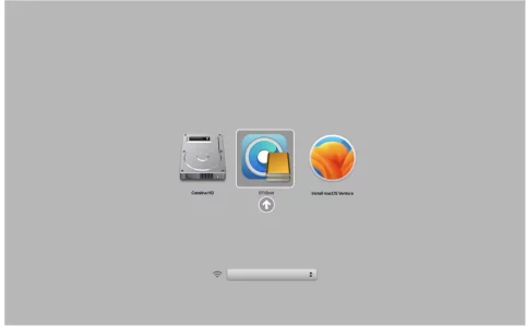

Tout se passe bien : clé de Séquoia réalisée et vérifiée mais au moment du "rebooté EFI", le Mac m'affiche un écran en mode verbose?
Tu as bien booté d'abord sur l'EFI du disque ?

ça reste bloqué ensuite ?
Oui et l'écran passe en verbose??
1) A partir d'OCLP, as tu bien mis à jour l'EFI du disque en choisissant le disque et ensuite la partition ? Pas d'erreur ?
2) Essaye de faire un reset de la NVRAM/PRAM 2 ou 3 fois de suite et resélectionne ensuite l'EFI
