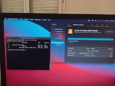

j'ai un mac mini de 2014 et le DD interne sur macOSBigSur rame. J'ai donc décidé de booter sur un DD externe SSD de modèle "la Cie" de 500 Go de mémoire.
J'ai formaté le DD externe en table de partition GUID. J'ai copié l'installateur de l'OS big sur dessus.

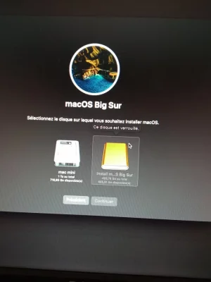

Mais quand je démarre dessus pour lancer l'installation, il me dit que le DD externe est verrouillé, que faire ?
Merci de votre aide.

Tu as configuré le volume de ton SSD externe en média d'installation démarrable de Mojave. Conséquence : une fois que tu démarres sur l'OS d'installation qu'il recèle (équivalent d'un OS de secours recoveryOS) => le volume Intall macOS Mojave se trouve monté en lecture seule. Tu ne peux donc pas le prendre en destination d'installation à cause de cela.
- est-ce que tu n'aurais pas une clé USB de 8 Go ou davantage que tu pourrais configurer en média d'installation de Mojave ? --> une fois démarré sur ta clé > tu pourrais installer Mojave à destination du volume du SSD.​

C'est Big Sur que tu veux installer aussi sur ton DDE ? --> si oui : il suffit que tu aies un installateur de Big Sur dans ton volume interne mac mini. Que tu reformates le DDE. Que tu lances une installation de Big Sur => en choisissant le volume du DDE comme destination. Car comme je te l'avais dit > le volume actuel du DDE est équivalent à un média d'installation démarrable de Big Sur. Tu ne peux pas démarrer sur ce média d'installation et le désigner également comme destination d'installation.

Tu lances l'Utilitaire de disque. Tu presses la pastille Présentation et choisis l'option : "Afficher tous les appareils" => le disque physique du DDE est alors affiché. Tu le sélectionnes > menu : "Effacer" et tu choisis : nom : À ton choix > format : APFS (tout court) > schéma : Table de partition GUID => Effacer. Cela fait > tu peux lancer une installation à destination du volume "À ton choix".
