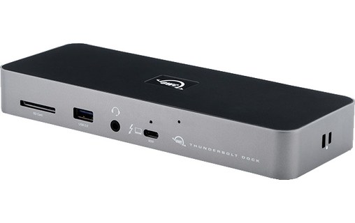

Voir par exemple les dock de mon message précédent (c'est des exemples). Il n'y aura qu'un seul câble entre le dock et le Mac (pour l'alimentation, les écrans, les ports USB, Ethernet, tout passe par le câble Thunderbolt 3 ou 4)
https://www.macway.com/owc-thunderbolt-4-dock-11-ports-station-daccueil-thunderbolt-4/p2871662
+ 2 câbles USB-C > DisplayPort pour les 2 écrans.

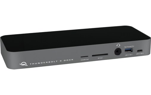

https://www.macway.com/owc-thunderbolt-3-dock-14-ports-gris-sideral-station-daccueil-thunderbolt-3/p958081
+ 1 câble USB-C > DisplayPort et un miniDP > DisplayPort

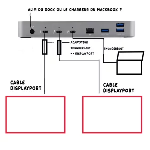

Bonjour
j ai fait un petit plan pour voir si j ai bien compris vos conseils
Oui par exemple pour ce dock (pour la connexion avec le Mac il vaut mieux utiliser le port prévu à cette effet car il permet la charge avec plus de puissance, pour les données ça n'a pas d'importance), mais il y a d'autres modèles de dock Thunderbolt 3 ou 4 avec un ou 2 Ports HDMi ou DisplayPort ou miniDisplayPort.
Pour les câbles ou adaptateurs DisplayPort, de l'USB-C (= DisplayPort) > DisplayPort ça suffit généralement et c'est moins cher que du Thunderbolt3.
C'est un exemple pour illustrer pas testé:
