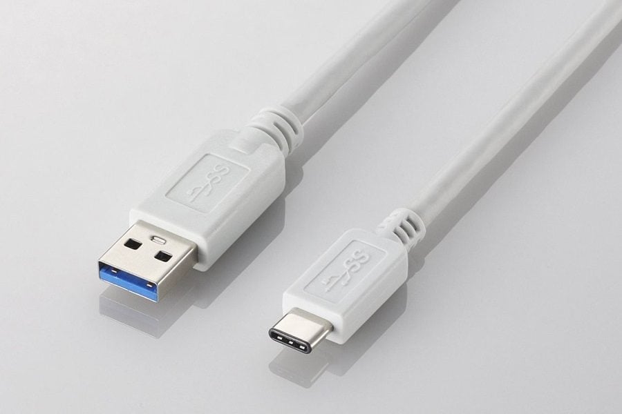

Bonjour, heureux de revenir sur ces forums que j'avais un peu quitté. je me retrouve avec un problème voisin : j'ai un DD externe samsung USB-c, et mon iMac n'a qu'un port Thunderbolt 2, si j'utilise l'adaptateur d'Apple le disque ne monte pas !. Pour être sur de la connectique j'ai branché un MacBook air Thunderbolt 2 sur un mac mini USBc avec le même cable et le même adaptateur et il monte bien en mode cible. Le cable et l'adaptateur sont donc bon ! est ce un manque de puissance electrique du port thunderbolt2 de l'iMac qui empeche le DD externe de monter à travers l'adaptateur Apple ? corollaire : existe t-il un cable qui aurait une extremité USB-c et l'autre Thunderbolt 2 ????

De ce que j'ai pu lire, l'adaptateur Thunderbolt 2 vers 3 de chez Apple ne laisse pas passer l'énergie. Donc si ton disque n'est pas alimenté par une source autonome, ça risque de ne pas passer.
C'est une des raisons qui me pousse à passer à une autre solution: les disques dur Thunderbolt avec alimentation propre coûtent vraiment cher...

merci à toi… Dommage car ces petits disques SSD Samsung sont vraiment très pratique… Je vais donc continuer à l'utiliser avec le cable fourni USB-c vers USB - A

J'ai acheté un disque dur USB-C/thunderbolt 3 + adaptateur officiel Apple USB-C > Thunderbolt 2 mais le disque ne monte pas (sur mon iMac Retina 2014). Il ne marche qu'en USB 3 (avec le câble fourni). Y a-t-il une manip à effectuer ?

voir la réponse en 11 pour ton problème... l'adaptateur ne laisse pas passer l'énergie d'alimentation c'est donc à utiliser avce un disque dur qui possède sa propre alimentation
Oui, j'ai bien une alimentation en plus du câble USB-C/Thunderbolt.
Le matériel, c'est un LACIE 6TO Porsche design USB-C / USB3

Ce disque dur... https://www.lacie.com/fr/fr/manuals/porsche-desktop/introduction/ ...n'est pas annoncé pour être utilisé sur un port Thunderbolt 2, uniquement qu'en USB-C ou USB 3.0 ou 2.0.

Ben, ce n'est pas à ça que sert l'adaptateur apple USB-C> Thunderbolt 2 à 50 et quelques euros ?? -_-
Par défaut oui, mais il y a quand même des différences dans le port Thunderbolt...
- https://support.apple.com/fr-fr/HT201736
- https://www.macg.co/mac/2015/06/thunderbolt-3-usb-c-usb-31-ce-quil-faut-savoir-89268
- https://www.macway.com/guide/19/usb-c-thunderbolt-3-un-port-pour-les-connecter-tous
...la version Thunderbolt 3 ne va rechigner avec un adaptateur, mais la version Thunderbolt 2 peut poser un problème et ton iMac de 2014 a bien un port Thunderbolt 2.

Normalement, c'est ce modèle d'adaptateur là qui devrait convenir... https://www.apple.com/fr/shop/product/MMEL2ZM/A/adaptateur-thunderbolt-3-usb-c-vers-thunderbolt-2
