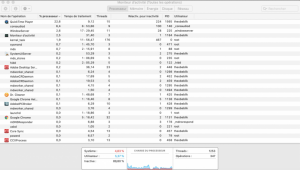

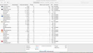

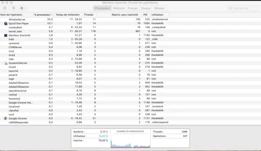

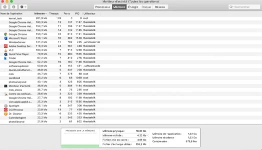

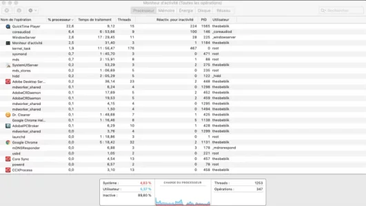

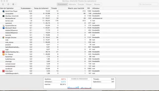

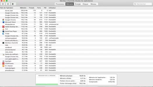

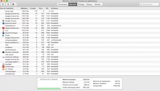

Tu pourrais faire des copies du Moniteur d'activité / onglet Processeur et onglet Mémoire ?

Bonjour @Sly54 voici en pièce jointe 3 captures de l'écran du moniteur d'activité pour la mémoire et 3 autres pour le processeur !

Ça ne m'avance pas plus sur ce que je dois faire --'
Il n'y a aucune anomalie dans les processus et la gestion de la mémoire. Donc, ce serait bien le ventilateur. Si ce bruit est permanent, ce qui semble être le cas, tu l'arrêtes, tu ouvres ton MBP, tu déconnectes le connecteur du ventilateur, tu remets le capot sans les vis et tu allumes ton MBP. Ça ne craint rien, ton MBP à l'allumage n'a quasiment aucune grosse charge processeur.
