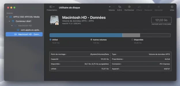

Je sais en partie à quoi cela est dû. Lors du démarrage, mon MBP ne parvient pas à reconnaître le disque Macintosh HD pour se lancer. Je m'en rends compte car en démarrant en mode sans échec j'arrive jusqu'à la fenêtre proposant différentes options pour récupérer MacOS dont la possibilité d'ouvrir l'utilitaire de disques. Quand je l'ouvre, je constate qu'il n'y a pas mon disque Macintosh HD...

Je vous joins une image de mon utilitaire de disques à date :

Ca fait furieusement penser à un problème hardware. oui, tu peux aller chez Apple pour faire faire un diagnostic.
Le problème est que le SSD est soudé à la carte mère, donc non échangeable. La réparation devrait donc couter bonbon. Mais fait faire le devis, tu seras fixé.

Au lu de tes déboires, je pense aussi que ton problème est lié avec les puces qui constituent la partie SSD ! Le problème est que ce n'est pas réparable dans un Apple Store ou magasin habilité, même pas dans un magasin de quartier. Les 2 enseignes officielles ne proposeront après un test non gratuit, un devis qui mentionnera le changement de la carte mère et là, le prix sera très salé.
Juste comme ça, est-ce que tu as une sauvegarde complète de ton petit SSD de 121 Go ? Un clone serait parfait en utilisant Carbon Copy Cloner dans un disque dur USB. Pourquoi faire ? D'abord une sécurité pour toutes tes données, ensuite ta version de macOS Big Sur n'étant pas à jour, tu es avec la version 11.3.1, il serait intéressant de voir ce qu'il se passe après la dernière mise à jour qui est la 11.3.6 ?

Ben si, comme la barrette SSD est en fait des puces qui sont soudées sur la carte mère, on conseille d'aller dans un Apple Store pour faire tester ledit MBP. Personne ne sera d'aucune aide quelconque avec un tel problème !
