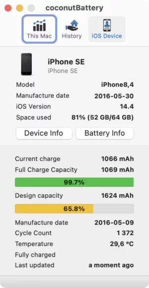

Je me permets de déterrer le sujet parce que je rencontre également des problèmes d'étalonnage. La santé de ma batterie est affichée à 87% dans iOS et à 65% via coconutBattery.
Mon iPhone SE se vide à une vitesse incroyable mais peut tenir très longtemps sur les derniers %. Je peux perdre 15% à 20% en quelques secondes. Néanmoins il ne s'éteint pas même lorsqu'il est fortement sollicité (symptôme des batteries en fin de vie).
J'ai tenté une restauration mais je n'ai pas constaté d'amélioration. Lorsqu'il était neuf je tenais largement la journée avec mon utilisation. Logiquement je devrai tenir la demie journée avec l'état actuel mais je tiens plutôt 3 heures si je ne le touche pas trop.
Avez-vous un conseil ou une solution à me proposer ?
