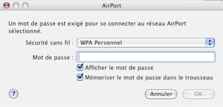

Bonjour, j'ai pris connaissance de plusieurs articles sur ce sujet, mais je ne suis pas sûre d'avoir trouvé la solution..
Situation : j'ai installé une carte airport extrême dans un PowerMac G5 (1,6GHz) sous Panther 10.3.5
Problème : lorsque je me connecte à la wifi, il y a ma box détectée par l'ordi, mais il me dit que mon mot de passe n'est pas valide. J´ai vérifié sur d'autres appareils et ça marche, et j'ai meme changé de mot de passe...

J'imagine que tu es en WPA, et les vieux Mac ont des problèmes pour se connecter…

Oui c'est ca, mais ce que je ne comprends pas c'est que la box est détectée mais le mot de passe est soi disant invalide

Non, ça n'a rien à voir.
C'est lié à la carte Airport essentiellement. Après il y a une version software minimale pour pouvoir utiliser le WPA.
J'imagine que c'est la 10.3.9 : https://support.apple.com/kb/DL496?locale=fr_FR

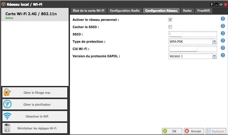

Sinon, si je me souviens bien. Chez moi j'ai une Freebox et il y a un truc qui s'appelle :
"Version du protocole EAPOL" avec version 1 ou 2
Seule version 1 permet a des vieux Mac avec les vieilles cartes Airport de se connecter
Ah ok merci! Je vais me renseigner et j'espère qu'il y aura la version 1 dispo parce que la freebox est plutôt récente comparée au Mac (je dirai 2015, je me souviens plus exactement)
