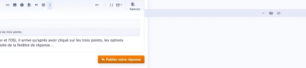

Je ne vois pas d'icônes en sous-menu quand je clique les trois points. Du coup, voici en citation :)
