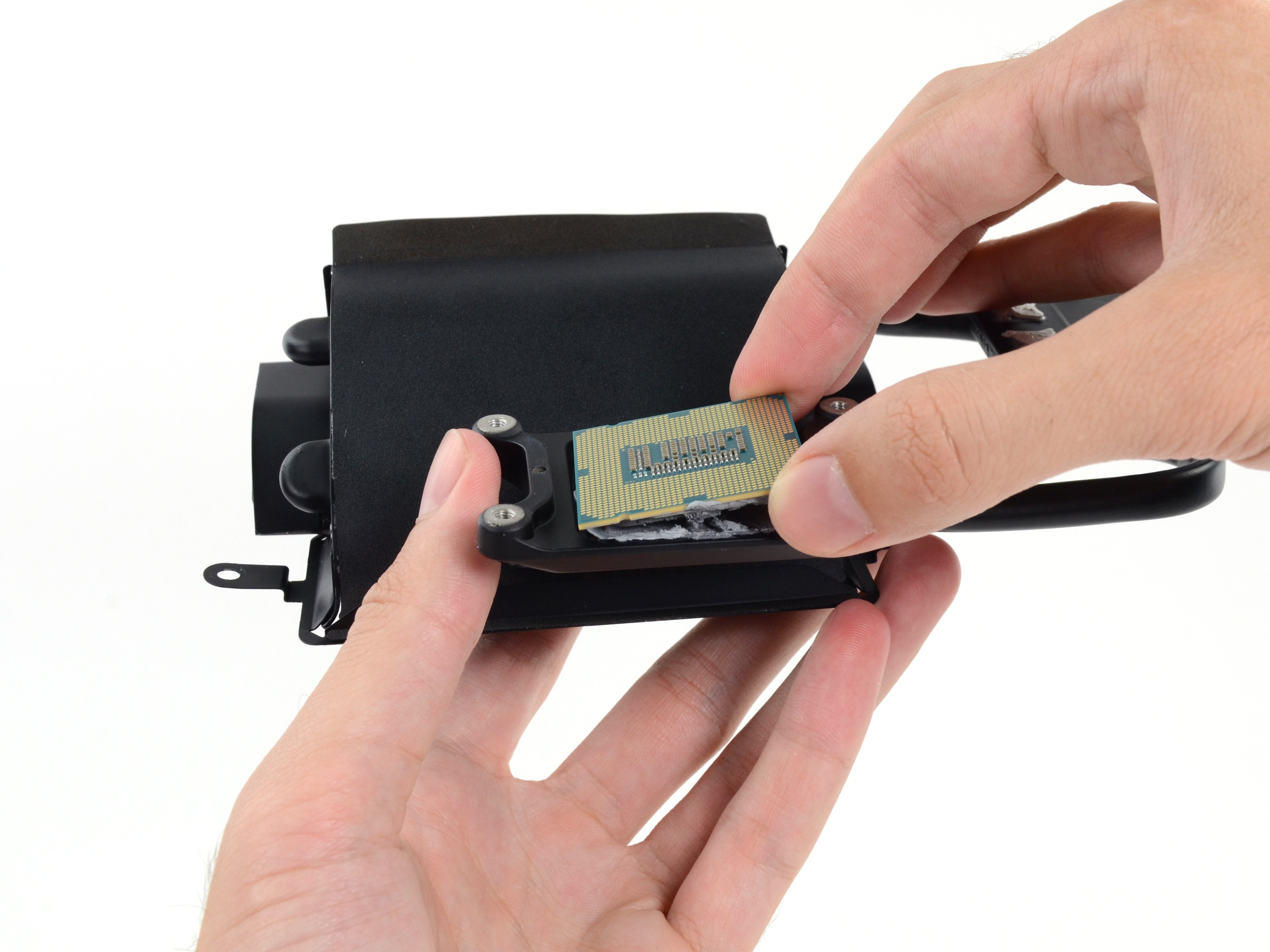

Est ce que le processeur I7 de la version haut de gamme se montera ?
Sur le site d'Apple dans leur présentation technique, c'est seulement la version 3,4GHZ qui est upgradable avec le Core I7.
Est ce que c'est juste du marketing ou c'est c'est matériel ?
Il n'y a pas d'upgrade possible officiellement chez Apple, c'est juste possible au moment de la commande de choisir certaines options, et il n'avait sans doute a l'époque proposé l'option i7 sur l'entrée de gamme.
Mais oui c'est possible car c'est le même socket "FCLGA1150" et la même génération "core iX 4xxx" entre les 2 CPU de plus ils sont directement supportés par macOS, ça pourrais poser des problèmes si tu changeais le CPU par un modèles différent avec le même socket par exemple des Xeon, ou génération différente...
Je l'ai fait sur un iMac 27" fin 2012 passage d'un i5 3470s à un i7 3770 (d'occasion commandé sur internet)

Bonjour, me revoilà. je me suis penché sur le problème. Je viens d'installer le processeur I7 que j'ai récupéré sur la carte mère HS et je l'ai remonté sur mon Imac à la place du I5. Puis j'ai installé un SSD, et remonté l'écran. Tout fonctionne parfaitement.
merci de m'avoir aidé.
