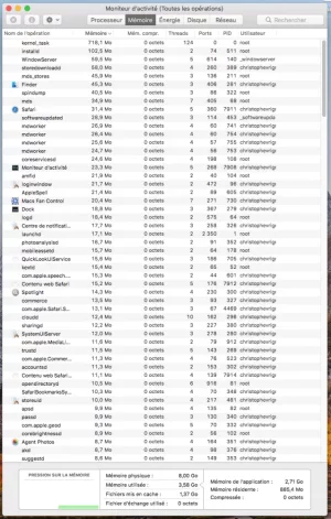

EtreCheck indique déjà quelque chose qui fait peur sur ton iMac perso
Performance : Mauvaise
C'est sans doute ce problème de performance sur ton mac perso qui gène.

Lance le "moniteur d'activité" et fait un tri sur l'utilisation du processeur. Poste le résultat (capture d'écran ici) pour qu'on voit quel logiciel consomme trop. Idem pour la consommation de mémoire

Pour ton test de bande passante, ferme complètement Chrome et utilise Safari. Ton mac consommera moins de ressource et cela pourrait changer le résultat si tu étais limite (mais avec tes 8Go de ram, ça ne doit pas changer beaucoup)

@ecatomb merci pour tes reponses, voici mes captures d'écran du moniteur d'activité de mon mac perso (pour celui du travail, le débit est bon, c'etait juste pour montrer)
    406,1 KB · Affichages: 165
    529,4 KB · Affichages: 196

Passe quand même un coup de Malwarebytes sur le mac du travail ;)
La consommation du processeur et de la mémoire sur ton mac perso semble être revenu à un niveau normal. Avais-tu quelque chose qui consommait beaucoup en cours lorsque tu as fait le rapport Etrecheck (traitement de photo, vidéo, etc...) tout à l'heure ?
En tout cas, refait un test de bande passante en ayant Chrome bien fermé cette fois pour voir si cela change quelque chose.

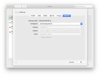

Hello,
Est-ce que dans les paramètres de ta connexion ethernet tu es bien en "automatiquement" ?
SI oui, tu peux quand même tenter de supprimer la connexion ethernet puis de la rajouter ensuite. On sait jamais.

@MrTom oui tout est bien en automatique tout pareil
