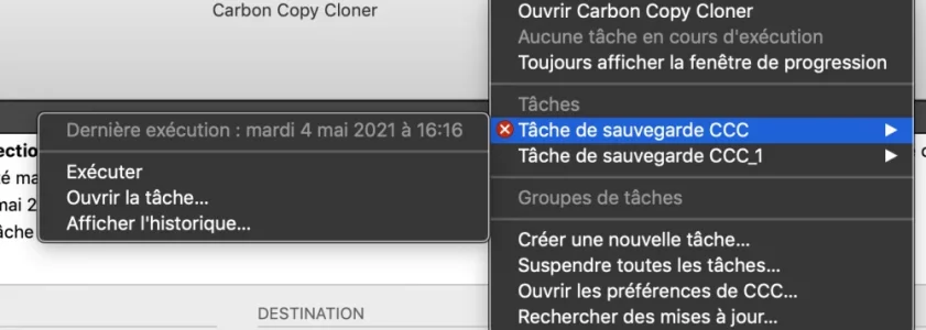

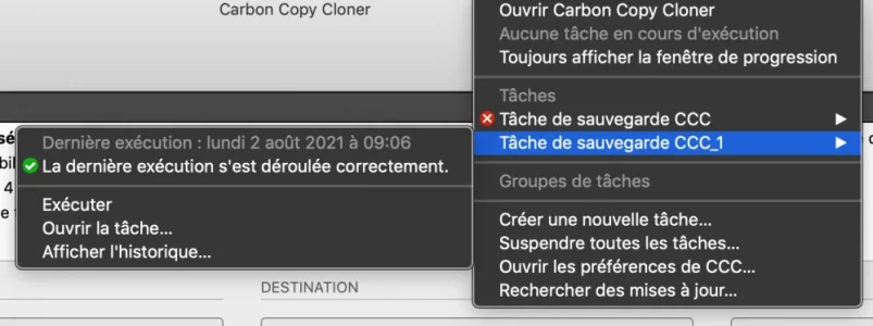

tant que j'y suis je vois un nouveau problème en ayant CCC dans la barre des menu
j'ai deux sauvegarde dont une avec un point rouge; est a dire que cette sauvegarde est mauvaise : voici ce que je vois

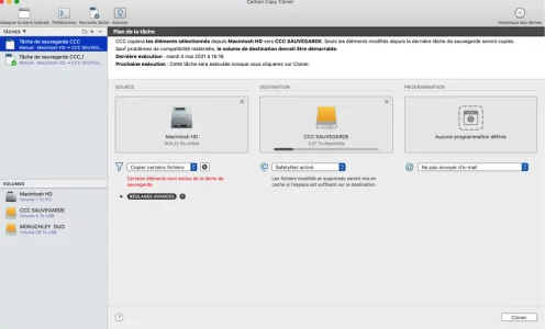

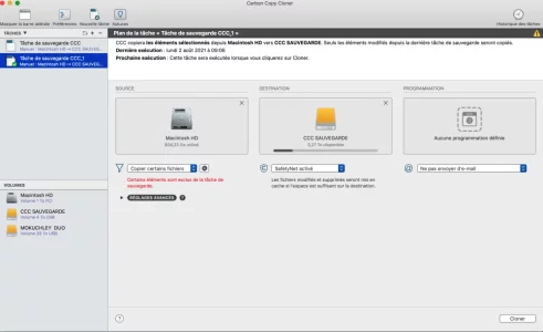

et voici mes deux sauvegardes dans CCC =>
si je comprends c'est l' image du clone du 25 mai qui est bootable, mais celle - ci a un statut de crois rouge dans la barre des menu
tandis que l'autre , il n'est pas indiqué qu'elle est bootable, mais possede une icone verte
=> je comprends rien !!!
ce que j'aimerai savoir , c'est si ce point rouge veux dire qu'elle est mauvaise

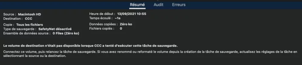

La Croix rouge indique que ta sauvegarde a échoué, pour plus d'infos pour savoir pourquoi tu regardes dans la tache en question : Audit...(voir ma capture).
Au fait tu es bien sous la dernière version : 6.03 ?
mokuchley
27 Août 2010
4 710
346
je dois être bigleux, mais je ne vois pas "audit " !

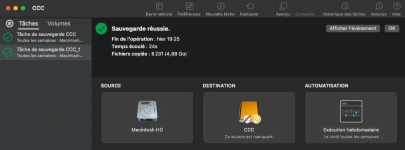

je vais avant tout etudier ce logiciel
Il faut étudier tous les réglages qui te conviennent, leur rubrique aide est très bien et simple et une fois que tu l'as en main ça te paraitra plus simple.
Perso je l'ai paramétré comme je le voulais et maintenant je n'y touche plus, j'ai automatisé une exécution hebdomadaire, ça marche tout seul.
Je fais juste les MAJ ;)
