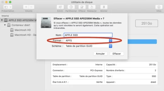

Lorsque tu formates (effaces) ton disque, tu dois choisir Table de partition GUID

Bon.Dans utilitaire de disque, tu sélectionnes ton disque "Untiled", puis tu cliques sur le bouton Effacer.
Tu choisis le format APFS.
Peux-tu maintenant choisir un schéma particulier ?

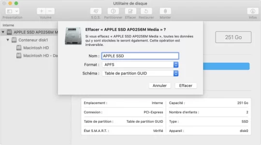

Tu sélectionnes ton disque "Untiled" et cette fois-ci, tu cliques sur partitionner, ensuite tu consultes l'entrée Table de partition dans la sous-fenêtre qui doit être GUID.Si ce n'est pas le cas, il faut repartitionner le disque.

si le disque s'appelle "untitled" c'est qu'il sélectionne un volume pas le disque physique !!
il faut sélectionner l'icône tout en haut la plus à gauche dans le bandeau …
dans "utilitaire de disque" menu "présentation" -> "afficher tout les appareils" et là le disque physique va apparaitre dans la colonne de gauche …
