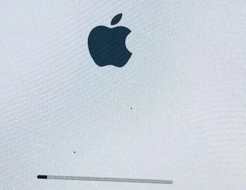

Je viens d'essayer la dernière manip c'est Maj, option, cmd , r et là il redémarre sans cesse , pomme ....barre de progression et redémarre sans cesse :-(

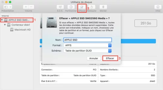

1) tu sélectionnes la racine du disque dur (encadré en rouge) et non pas ce qui est en-dessous
2) un clic sur Effacer affichera une fenêtre d'informations, tu donnes un nom explicite comme Macintosh SSD, tu sélectionnes le format APFS et impérativement Table de partition GUID
3) un clic sur Effacer et tu patientes, ça ne durera pas très longtemps
Tu quittes Utilitaire de disque et tu continues l'installation, tu auras une version de macOS High Sierra toute propre. Alors petite mise en garde, comme ton iMac est de 2011 et en l'absence d'un kit qui comprend une nappe SATA incluant une sonde de température, il te faudra impérativement installer Macs Fan Control faute de quoi le ventilateur associé au disque dur/SSD soufflera à fond et tu vas crier au secours !
Pourquoi ? Dans ton modèle, il n'y a plus de sonde de température collée sur le dessus dudit disque parce qu'Apple faisait modifier le firmware pour que ce soit macOS qui gère la vitesse en fonction de la température. Par expérience, dans Macs Fan Control il faudra régler la vitesse manuellement entre 1850 et 2000 tr/mn qui est le seul de l'audible.
Pour finir, le mauvais plan serait de réinjecter tes données via Time Machine, il serait plus judicieux de réinstaller tes logiciels un par un et copier manuellement tes données personnelles. Ce serait ballot de polluer dès le départ ton SSD tout neuf, te voilà prévenu !

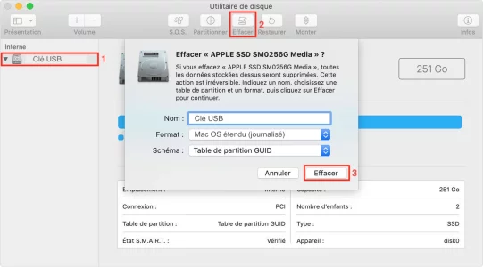

...et tu suis l'ordre en sélectionnant les bonnes options en 1), 2) et 3) et ta clé sera dans le bon format en Table de partition GUID
6) tu lances installes et lances Install Disk Creator
7) tu sélectionnes ta clé USB et par défaut le logiciel trouve tout seul macOS High Sierra
8) un clic sur Exécuter et tu patientes 10/15 minutes en fonction de la rapidité la clé USB
Tu auras donc une clé USB d'installation que tu inséreras dans ton iMac, un appui sur le bouton d'alimentation et tu maintiens la touche alt jusqu'à voir une icône de couleur orange que tu sélectionneras et tu pourras reprendre le cours en te référant à la réponse #9 à partir du 3ème paragraphe.

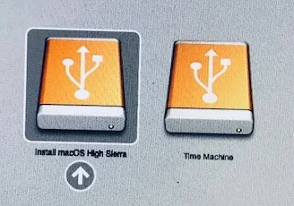

Je suis vraiment désolé de vous importuner , voici ce que j'ai en photo , mais demain je vais encore essayer ...car étant diabétique grave cela me pertube très fort
Et si tente de formater le nouveau SSD via mon MBA ?
Ensuite écran blanc
Je présente mes excuses les plus sincères
Locke
What am I doing here?
20 Juillet 2011
31 072
3 253
Là il est clair que ton SSD n'est pas présent. Mais au fait, tu parles d'un iMac, mais où est installé ce nouveau SSD ? Pour moi, depuis le début...
Je viens de changer de disque dur sur mon iMac 2011 par SSD 1to, écran 27, j'ai un disque dur externe avec des sauvegardes Time machine.
...il est installé à l'intérieur, or on voit que dans ta copie écran que la clé d'installation et ton disque dur Time Machine. Alors ?

Tu déconnectes ton disque dur Time Machine, tu redémarres ton iMac en maintenant la touche alt de façon à voir comme dans ta copie écran l'icône de couleur orange de Install macOS High Sierra. Tu verras apparaître une fenêtre d'installation de ce genre...
...mais tu vas dans la barre de menu en haut et dans Utilitaires tu sélectionneras Utilitaire de disque qui affichera cette fenêtre...

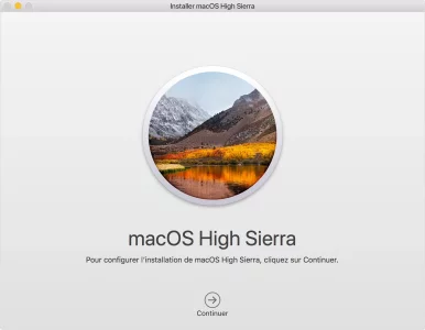

Tu quittes Utilitaire de disque et tu continues l'installation en faisant un clic sur Continuer de la première copie écran, tu auras une version de macOS High Sierra toute propre.
