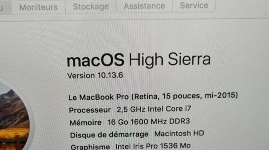

Bonjour je souhaite changer le SSD d'un MBP mi 2015, j'ai fais la mise à jour vers High Sierra, et également une clé bootable High Sierra mais j'aimerais savoir si à l'aide du numéro de rom de demarrage il est possible de savoir si le Nvme est supporter .
Je dois encore me procurer un adaptateur et le SSD donc rien est vraiment encore fait .
Suite à cela serait je en mesure de mettre à jour le mac jusqu'à BigSur ?
Bonjour, je te remercie Sly54 , apres de nombreuse recherches et si certains sont interesser j'ai pu trouver un tableau repertoriant les macs compatible nvme en fonction de la boot rom . Merci Locke de m'aider je te joins une photo des informations du mac .
Pas forcément, dans certains cas pour faire les MAJ du firmware du mac (mis à jour avec les MAJ ou installation de macOS) il faut remettre le SSD d'origine (ou un modèle directement compatible).
