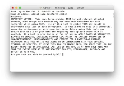

Pour le Trim, il faudra lancer le Terminal, puis faire un Copier/Coller de cette commande...
sudo trimforce enable
...tu valides avec la touche Entrée. Ton mot de passe sera demandé, il faut le taper en aveugle, car il ne s'affichera pas, puis tu auras cet écran...
...tu appuies sur la touche Y (yes), tu attends la fin des opérations et tu redémarres, le Trim sera activé.

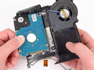

C'est donc un des 2 premiers modèles de ce lien... https://everymac.com/ultimate-mac-lookup/?search_keywords=a1283 ...or le disque dur à plateaux d'origine est un 2,5".
Chez iFixit tu as ce tutoriel... https://fr.ifixit.com/Device/Mac_Mini_Model_A1283 ...et pour le disque dur c'est ici... https://fr.ifixit.com/Tutoriel/Remplacement+du+disque+dur+du+Mac+Mini+modèle+A1283/1063 ...si tu as bien acheté un SSD de 2,5" il a exactement la même taille. Tu n'aurais pas acheté par hasard une barrette SSD NVMe ?

Tu as lu la réponse #10 ? Le disque dur d'origine à plateaux est bien un 2,5"...
...un SSD récent aura les mêmes dimensions. Je ne vois pas où est ton problème ? Tu peux faire une photo en installant ton SSD à la place du disque dur d'origine. Sinon, dans le tutoriel regarde les étapes à partir de l'étape 13 et attention à l'étape 15, car il faut décoller le capteur de température.
