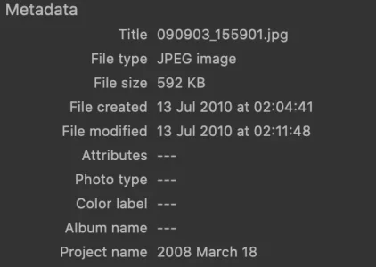

je cherche un peu une solution magique pour éviter de très fastidieuse modification de données EXIF sur un grand nombre de photos de ma bibliothèque. En effet, pour une partie d'entre elles les métadonnées sont totalement erronées (que cela soit la date de capture, date de création du fichier ou de modification voir parfois les 3), et donc le classement via Photo est incorrect. Il m'est possible de retrouver la bonne date de chacune et de la rentrer manuellement dans photo en m'appuyant soit sur le nom du fichier quand il est pertinent, soit l'une des trois sus-citées métadonnées qui serait restait correcte (voir fichier joint). Cependant sur Photo le changement de la moindre photo demande bien trop de clic, et cela serait un travail infini...
J'ai déjà vu le nom de exif editor pour changer des groupes de photos en une fois, mais existerait-il un programme magique permettant spécfiqiquement de changer les données exif d'une photo de façon semi-automatisée, où il faudrait juste cliquer sur une des cases proposéees, par exemple nom du fichier - date de création - date de modification du fichier, pour que le programme change de lui-même les données exif de date de la photo selon la case qui a été cochée? Auriez-vous connaissance d'une telle application s'il vous plaît? Je sais que je demande quelque chose de très spécifique, mais comme la plupart des programmes sur mac sont payants, je préfère m'appuyer sur vos retours et votre connaissance du monde de la pomme avant de perdre des centaines d'heures ou de faire des achats inutiles!

Via un script bash c'est faisable
touch -t date fichier

Graphic Converter est payant mais fait beaucoup de choses, dont ce que tu demandes.
Le plus simple, me semble-t-il, serait de trier tes photos selon le critère valide (un dossier pour les photos avec la bonne date de création, un autre pour celles où il faut se référer à la date de capture, etc.) puis de faire un traitement par lot de chaque dossier. (Quel que soit le logiciel utilisé ensuite pour ce faire, à interface graphique ou en ligne de commande.)
— Cela dit, si tes photos sont déjà regroupées dans une bibliothèque Photos consolidée, ça risque d'être moins simple : Photos n'aime pas qu'on aille chipoter dans son organisation interne. Dans ce cas, sans doute vaudrait-il mieux d'abord les traiter puis les réimporter…

Non j'ai eu un mac il y a une dizaine d'années mais j'étais sur pc depuis, et donc je n'étais plus sous Iphoto de l'époque (et je n'ai donc rien consolider). Je ne les avais jamais regrouper dans un programme, tout était juste en désordre dans le cloud avec les images qui avait différents noms et répertoire au gré des changements d'appareils photos qui suivent chacun leur propre logique. Ce n'est donc que maintenant que j'ai a nouveau un mac que je me lance dans la tâche de tout regrouper et harmoniser. Du coup l'idée de faire des dossiers spécifiques n'est pas mauvaise, merci.
Graphiqueconvert par contre est à 43€ sur l'appstore, ça pique o_O

Si tes photos ne sont pas encore importées dans Photos, alors tu peux les trier en dossiers comme indiqué, pour les traiter et les remettre d'équerre avec un script d'ecatomb ou autre chose (il existe divers autres outils de renommage de photos). Ensuite, tu pourras tout rassembler en un seul dossier et importer dans Photos, ou classer selon tes habitudes.
C'est clair que ce n'est pas donné mais GraphicConverter est selon moi un bon investissement vu ses nombreuses autres utilités ; ensuite pour le traitement de photos, si tu en fais, tu peux aussi considérer Affinity Photo – qui ne fera toutefois pas ce que tu demandes ici.
Je veux juste dire que pour moi, avec ces deux logiciels payants tu as une boîte à outils très très complète. C'est parfois moins cher ou plus facile que d'accumuler plein de petits utilitaires spécialisés…
N.B. Sur le site de distribution officiel de GC, c'est 34,95 € pour la licence – et sans les limitations de la version sandboxée : https://www.macvf.fr/produit-graphicconverter11 (notamment pour les photos qui sont sur le cloud…)
