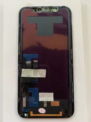

Voici un écran d'iPhone 11 ( presque identique à un écran de iPhone XR) avec toutes les protections ( plastique violet et bleu et scotch)
Peut-être que la disposition des différents éléments peuvent donner une piste. IL faut ajouté que ceci est un écran nu, sans le blindage qui se positionne en lieu et place du plastique violet, jusqu'en bas de l'écran ( en gros )
Perso je pense qu'une visite à l'App Store serait utile.
Merci beaucoup pour ton aide ! Mais il est vrai qu’ensuite cela ne nous avance pas beaucoup n’étant pas expert...
Après, en faisant quelques recherches sur le problème, je viens de trouver que beaucoup de personnes en parlait déjà pour le XR et continuent encore avec le 11. J’ai tapé « bottom display iPhone 11 hot » et on trouve de nombreux articles sans vraiment de réponses...
Je vais voir dans la semaine si j’ai le temps de faire un tour en Apple Store et voir avec les modèles d’expo et essayer aussi de me renseigner dessus mais ça m’a l’air d’un « problème » hardware avec le contrôleur de l’écran « Liquid Retina »...
