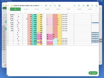

Est-ce que quelqu’un sait s’il est possible dans Numbers pour iPad de faire une recherche sur une heure précise
Dans filtrage, il y a "date et heure" mais il n’y a pas "heure" seule.
Si oui, comment faut-il l’écrire ?

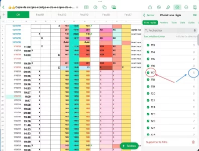

J’ai une autre question :
Dans le filtrage je sélectionne par ex la colonne H et demande un filtrage croissant pour chercher 117 il apparaît avec le chiffre 5 mais impossible de les faire s’afficher dans le tableau…
Se pourrait il que tes nombres possèdent des décimales que tu aurait imposé de masquer à l’affichage, mais qui sont évidemment examinées par ton filtre?
