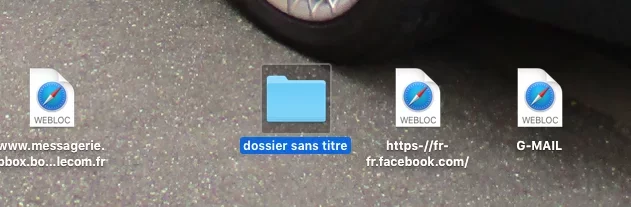

Comment chiffrer une application qui se trouve sur le bureau.
Celle-ci contient des documents importants.

Vu ta copie d'écran, ça n'est pas une application, mais un dossier (logique, chiffrer une application n'aurait pas grand sens).

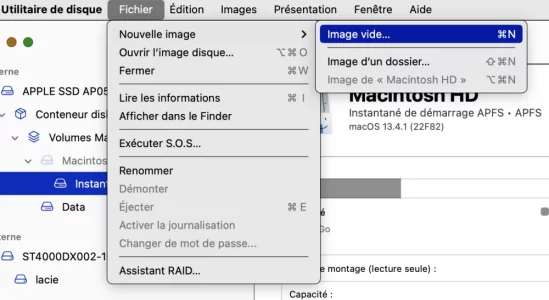

J'ai ouvert utilitaire de disque, mais, je ne vois pas ( Fichier, Image vide )
Pouvez-vous m'expliquer en détail. Je n'ai pas fait d'études en informatique.
En vous remerciant.
Relis tout doucement ce paragraphe :
Si c'est un dossier dont le contenu peut grossir en taille, il faut d'abord créer une image vide d'une taille adaptée. Dans Utilitaire de disque -> Fichier -> Image Vide, puis tu choisis les paramètres qui te convient en mettant notamment la taille adéquate, le chiffrement, et le format d'image en "Image disque SparseBundle". Un mot de passe te sera demandé.
avec Utilitaire de disque ouvert sur ta machine.

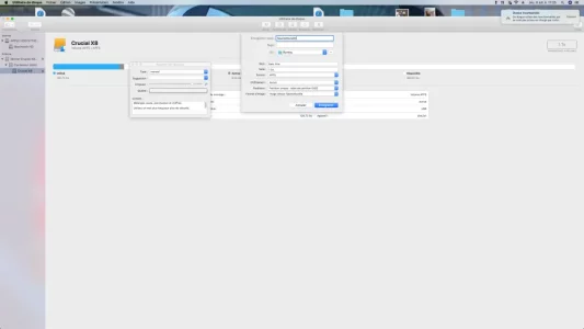

Excusez moi du retard pour vous répondre.
Je vous joint une capture d'écran, car, je ne voudrais pas faire de conneries.
Sur quels disques dois-je créer une image vide ?
En sachant que j'utilise CRUCIAL X8 comme disque de démarrage.
J'ai mis 1GO pour la taille. Je pense que çà doit être suffisant. Ce ne sont que des lettres.
Le chiffrement, je le ferais en dernier.
Autre chose !!!
Que signifie la petite fenêtre dans le coin supérieur droit ?
Autre chose !!!
C'est simple, tu utilises un nom interdit, contente-toi de donner un nom bien explicite comme Mes fichiers. En passant, ça n'a aucun sens d'agrandir la fenêtre d'Utilitaire de disque comme tu le fais. ;)
Non, tu met une taille énorme, et l’image disque augmentera quand tu ajouteras des fichiers supplémentaires, jusqu’à cette limite.
Met 10 GB ou 100 GB. Ça ne prendra pas cet espace tant que tu ne mets pas ce volume de données dans l’image disque.
