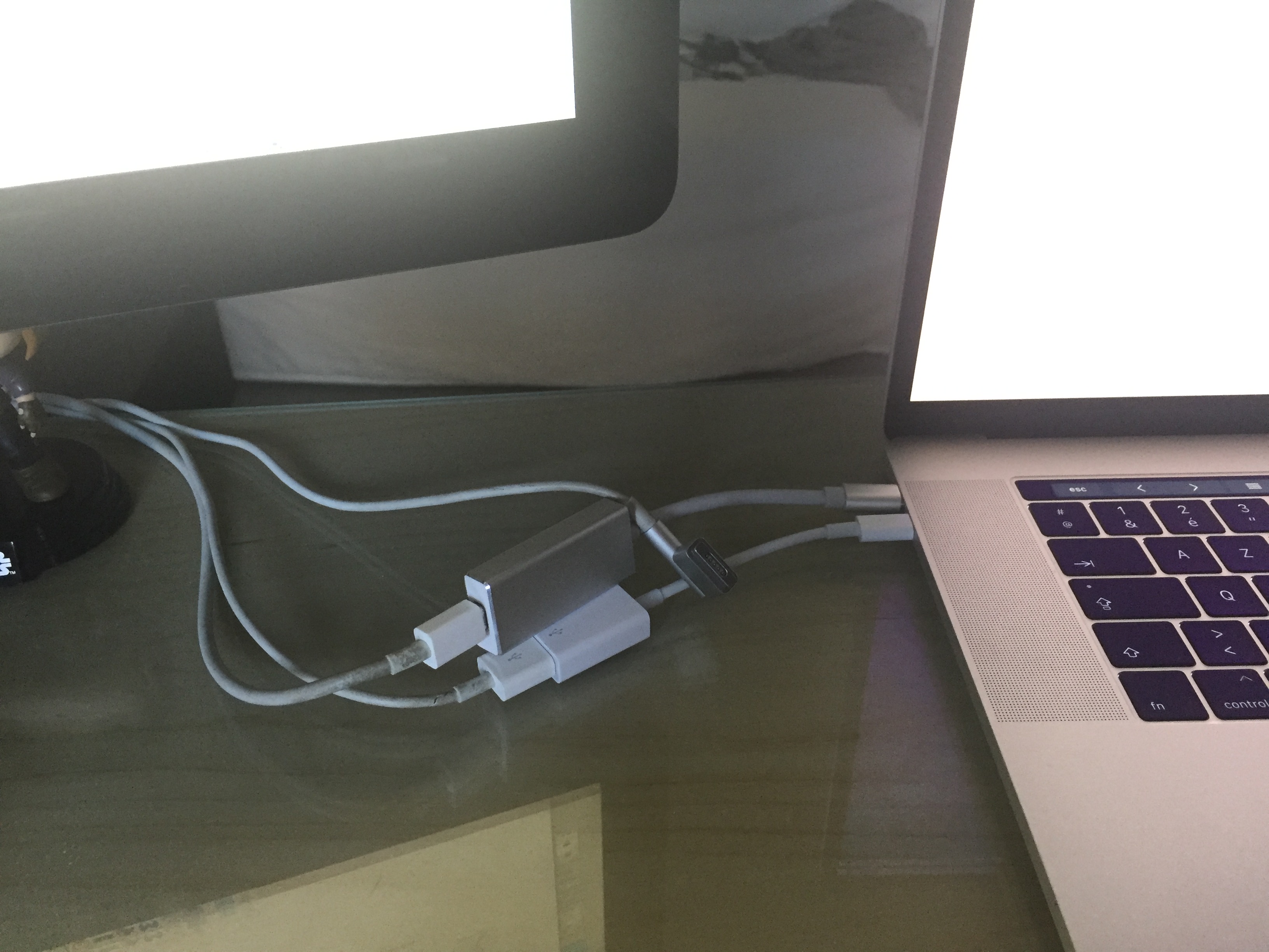

J'ai deux câbles, un pour l'écran et l'autre pour l'USB (voir la photo en pièce jointe).
L'ensemble fonctionne parfaitement.
Si cette solution demande d'utiliser 3 ports USBC pour l'ensemble des items (écran, usb, alimentation), je pense acquérir rapidement le produit OWC suivant https://eshop.macsales.com/preorder/owc-thunderbolt-3-dock/ qui permet d'avoir qu'un seul câble sur le bureau (alimentation incluse) et surtout le seul produit à avoir le mini DisplayPort.
Un seul câble entre le MacBook Pro et le boîtier.
En septembre, je ferai un retour sur le produit. En attendant, la solution deux câbles USB-c (USB et mini display) fonctionne très bien.
C'est une alternative à bas prix.
Bonne journée
