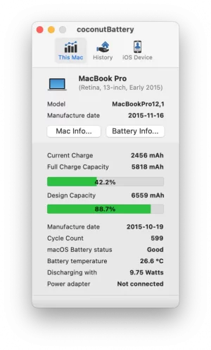

Hello,
Depuis ce matin, le clavier et le trackpad de mon MBP 2015 ne répondent plus.
La diode de la touche MAJ ne s'allume plus.
J'ai essayé de réinitialiser la PRAM/VRAM/SMC mais vu que le clavier ne fonctionne pas ça ne semble pas fonctionner.
J'ai branché un clavier externe usb de pc mais le soucis c'est que je ne connais pas l'équivalence des touches pour faire ces manips, ni si cela est possible.
Une idée?

Vérifie bien que la batterie n'a pas gonflé : ouvre ton MBP et inspecte bien visuellement l'ensemble.
Je vais vérifier en rentrant chez moi. C'est un problème récurent? Dans ce cas il faut faire quoi?
J'ai lancé un diagnostic apple mais ça n'a rien rencoyé
SMC/VRAM/PRAM idem
Si la batterie gonfle (rare mais ça peut arriver) c'est SAV pour changement de batterie.
Et inspection visuelle pour savoir si rien d'autre n'est déglingué ! Vérifie aussi la bonne connexion de toutes les nappes.
Bah justement je trouve pas de tutoriel pour cette fameuse nappe! macway me demande 45 euros pour le faire, mais vu que la nappe coute 10 euros, ça doit pas être bien dur!
Elle est nickel je l’ai ouvert !
Pas du tout gonflé
J’ai regardé sur les tutos ifixit mais je n’ai rien vu concernant la fameuse nappe !
