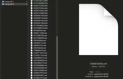

Oui c'est ce qu'il me semblait et pourtant avec photorec j'ai recup 45Go de données en .swf
As tu une idee de ce que je peux en faire ?

Ah oui pour compléter ta question, de comment c'est arrivée.
Je ne sais pas trop, car la clé etait de moins en moins reconnu (car je l'enleve regulierement, comme il n'y a que 2 ports USB) et hier je me suis dit que j'allais faire une sauvegarde et petit a petit je n'arrive plus a acceder aux fichiers. J'ai essayer sur un autre mac et elle m'a marqué "illisible"
