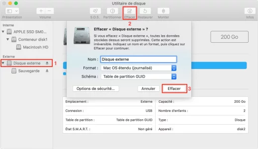

J'ai donc soigneusement suivi les instructions, connecté mon SSD via un cable SATA-USB
Si ton SSD est bien installé dans un boîtier USB et connecté à ton MBP, tu lances Utilitaire de disque...
1) tu sélectionnes la racine de ton SSD (encadré en rouge) et non pas la partition en dessous
2) un clic sur Effacer affichera la fenêtre d'informations, tu donnes un nom explicite comme Macintosh SSD, tu sélectionnes le format Mac OS étendu (journalisé) et impérativement Table de partition GUID
3) un clic sur Effacer et tu patientes, ça ne durera pas très longtemps
Tu quittes Utilitaire de disque et te voilà donc avec ton SSD formaté en bonne et due forme. Pour cloner ton disque dur interne, il te faut installer Carbon Copy Cloner ou SuperDuper!, les liens sont dans ma signature. Avec Carbon Copy Cloner, tu sélectionnes la source qui est ton disque dur interne, tu sélectionnes la destination qui est ton SSD, tu désactives Safety Net et un clic sur Cloner. Une fois le clone réalisé, il te suffisait tout simplement de faire l'échange du disque dur interne par ton SSD et de redémarrer.
J'ai le sentiment que tu n'as pas compris comment faire et on ne sait pas si le disque dur interne de ton MBP est encore fonctionnel ? Vu les manipulations, j'ai un doute.
Même en démarrant sous cmd+R, le formatage sera le même, une fois fait, tu quittes Utilitaire de disque et dans la fenêtre des 4 outils, tu fais un clic sur Réinstaller macOS en sélectionnant bien ton SSD.

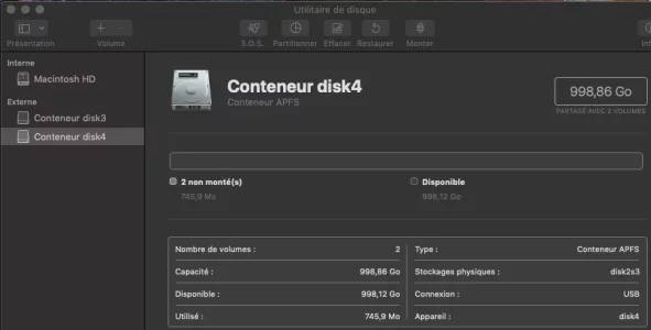

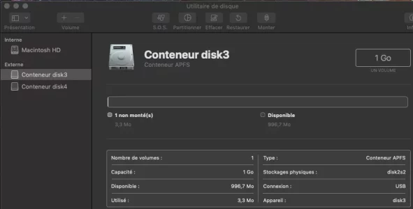

Merci pour cette réponse super complète mais dès le départ pour moi ça coince.
Après mes bêtises, maintenant dans l'utilitaire de disque j'ai pas de racine mais deux noms.
(mon DD interne fonctionne)

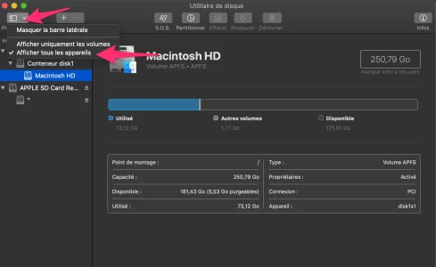

Salut,
Relis bien la réponse 8 et regarde les captures ...
Afficher tout les appareils pour choisir "la racine " du disque =>
