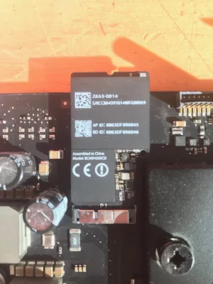

La guigne : un des connecteurs d'antenne s'est arraché en le déconnectant....

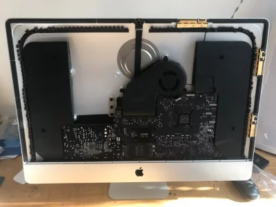

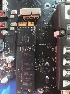

Ah ba j'ai déjà démonté.
C'est donc quoi ?
Et la carte airport je peux la trouver où ?

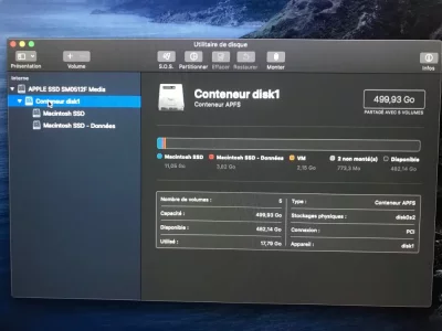

1 - 6.0 Gbps Serial ATA (SATA), 1 - 5.0 GT/s PCIe x2
1 connecteur SATA pour de Disque dur
1 connecteur Pcie (format propriétaire apple) pour la barrette SSD, de 2 lignes Pcie 2.0 (donc env 1Go/s max pour le SSD, limité par le connecteur),
Edit: C'est confirmé par la capture d'écran de l'utilitaire de disque > Connexion > PCI
:rolleyes:
Pendant qu'il est entièrement démonté, tu peux en profiter pour change la pâte thermique du CPU, GPU car elle a 6/7ans.

Yes je vais changer la pate thermique.

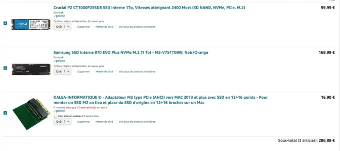

Et pour la carte je peux la trouver où ? [EDIT] j'en ai trouvé une sur ebay à 24€
J'ai bon pour le panier ?
