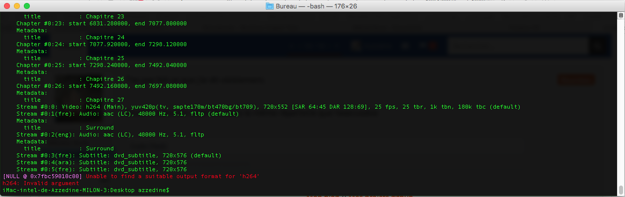

mais alors pourquoi ça? :
Azzedine
1 Février 2004
72
3
Pont-Sainte-Maxence
On avance :
avec la commande
./ffmpeg -i concat:"La liste de Schindler D1.mkv|La liste de Schindler D2.mkv" x264 copy La liste de Schindler.mkv
et avec la commande
./ffmpeg -i concat:"La liste de Schindler D1.mkv|La liste de Schindler D2.mkv" h264 copy La liste de Schindler.mkv
Que dois-je mettre en codec sachant que la video est de l'h264 dans le mkv? ou alors je garde mkv?
Merci de m'aiguiller car quand je tape man ffmpeg il me dit qu'il n'y a pas de manuel disponible
No manual entry for ffmpeg
