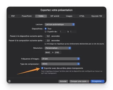

Moi j’ai pensé d’abord à un diaporama (PPT/Keynote) exporté en vidéo et à incruster sur la vidéo, qui doit aussi pouvoir fonctionner.
Oui, c'est une bonne idée permettant d'utiliser iMovie.
A condition de créer dans Keynote une diapo sans fond puis d'exporter avec transparence, donc en ProRes 4444 ou en HEVC avec transparence, ces deux formats seuls comportant une couche alpha.
