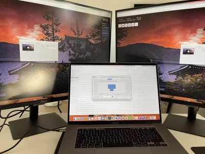

Petite question sans doute très bête. Comment brancher 2 écrans externes sur un Macbook Pro/Air (Pas des M1) ? En effet, j'ai deux écrans externes identiques, branchés en HDMI tous les deux sur mon hub, mais le problème étant qu'ils affichent exactement la même chose tous les deux au lieu d'être des écrans distincts que je peux utiliser séparément. Vous savez comment je peux faire pour que cela fonctionne ? Cela vient-il de la connectique ?
La preuve en image : lzin.webp
C'est normal avec un hub USB-C (quel modèle de HUB?) sur Mac c'est un seul écran (ou plusieurs en recopie). Sauf si il est DisplayLink mais il faut une app et des pilotes (mais c'est pas forcément top comme solution).

Parce que là en branchant les 2 HDMi sur le hub, les deux marchent masi affichent la même chose (cf photo).
J'ai répondu plus haut, avec un hub USB-C ce n'est pas possible.
De plus ton Hub n'est que 4K 30Hz ce qui n'est pas vraiment top.

En effet, avec le hub, ça marche, mais ils sont reconnus comme un seul identique (C’est normal ?). Et là je suis perdu sur ce qu’il faut acheter, le moins cher en solution.
Il faut que j’achète 2 adaptateurs usb-c vers hdmi dont un que je branche sur le hub et l’autre sur l’ordinateur ? Mais du coup, je ne peux plus charger ? Ou il faut acheter un usb c vers usb c ? Je m’y perds. Nous avons à la maison l’adaptateur d’Apple usb-c vers HDMI/USB, si on le branche sur l’ordi et l’autre écran sur le hub ça fonctionne ?
Désolé de ne pas tout suivre. :(
Oui et c'est même marqué dans la description.
