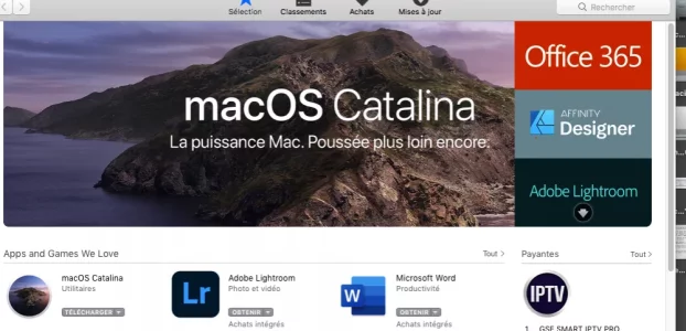

peyret
22 Octobre 2001
6 008
2 661
72
43110
(le lien que tu cites m'amène sur cette page --> Capture d’écran 2020-08-08 à 08.43.12.png )
et je pense que @Fatnavarro a le même problème..... pas grave, j'ai donné mon lien ....
