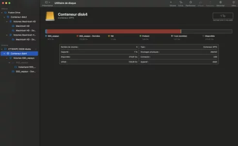

Le SSD externe contient le système et toutes tes données, c'est ton volume de démarrage ? Que reste-il du Fusion Drive, logiciellement et matériellement ?
Tu peux poster une capture de l'Utilitaire de disque après avoir affiché Tous les appareils dans le menu Présentation ?

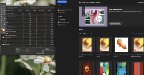

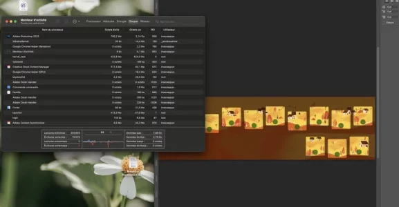

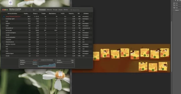

Voici divers screen lors de l'ouverture de Photoshop, de l'utilisation d'un outil ultime le "doigt" sur un fichier de 80Mpx, ou quand je demande de sauvegarder des petits fichiers.

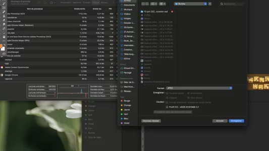

Quand je sauvegarde des petits fichiers :
je sais plus trop désolé, mais lors d'activité/actions :
Outil doigt (l'épreuve ultime) comme tu peux voir Photoshop ne réponds plus :
Démarrage Photoshop :

"Que reste-il du Fusion Drive, logiciellement et matériellement ?"
Il est "branché" tout le temps, j'aimerais bien le "désactiver" mais j'ai beau chercher pas moyen. Car ça je pense que ça limite au démarrage. Déjà, j'ai empêché pour les recherches finder que ça recherche dessus, ça m'évite un gros ramage lors de la recherche en mot clé.
Voici le screen de l'utilitaire de disque, mais Wow, je viens de voir que je l'ai déjà re rempli à 70% ça pourrait venir de ça ? Je l'avais vidé y a 2 mois pour qu'il tombe à 30-40% de stockage et j'ai le souvenir que ça lui avait fait du bien à l'ouverture...

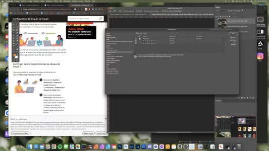

Je sais que dans Photoshop, tu peux lui indiquer le disque pour stocker des fichiers temporaires. Vérifie que le chemin est bien le SSD.
C'était pas ma question.

Edit : pour photoshop c'est ok, bien sur le ssd :
