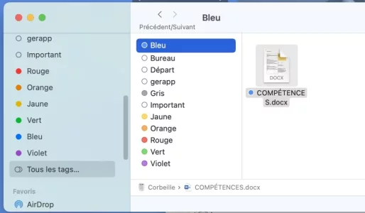

Si tu mets tes tags sur le volet de gauche, et que tu cliques sur Tous les tags en bas des tags les plus récents, normalement toute ta liste de tags apparaît sur ta fenêtre principale, par ordre alphabétique, non?

As-tu vu la copie d’écran que j’avais ajouté pour illustrer ma réponse ? Il me semble que l’on peut modifier les tags avec un clic droit…
Ahhh mais oui merci !! j'avais pas vu "tous les tags", je peux effectivement laisser ce raccourcis sur le côté de la fenêtre Finder et modifier les tags. Je ne peux pas en créer de nouveaux par contre. C'est quand même bizarre qu'on ne puisse pas les classer dans la fenêtre réglage...

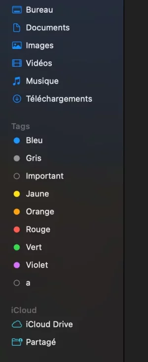

Je suis sur sonoma et je n'ai pas "Tous les tags"
il y a un truc pour l' avoir dans la liste ???
Voir ma capture écran.
EDIT: je viens de trouver, il faut décocher "tags récents" dans les préférences du finder--> barre latérale
Par contre peut-on avoir "Tous les tags" seulement dans la barre latérale sans rien d'autre ? Pour moi je dois avoir au moins un tag en favoris ...
