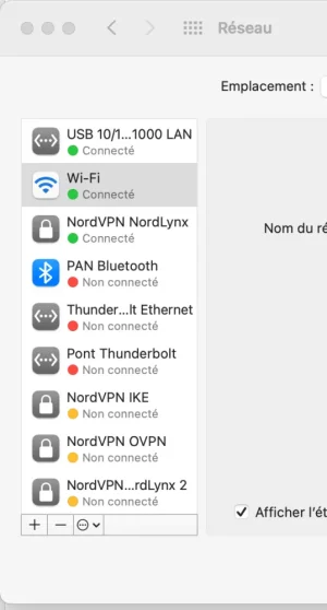

Comment puis-je savoir si je suis connecté en wifi ou en Ethernet? Les 2 réseaux sont en vert.
Je désire toujours prioriser l'Ethernet pour plus de vitesse. Dois-je désactiver le wifi pour être certain que je suis connecté en Ethernet?

Pour moi, tu es connecté aux deux en même temps, avec une priorité sur l'ethernet.
En cliquant sur le rond avec les "..." dedans, tu peux définir une priorité pour les services réseaux.

Non, dans la liste tant que le câble Ethernet sera connecté, il aura toujours priorité et restera en tête de liste. Par curiosité, tu déconnectes le câble Ethernet et vois ce qu'il se passe dans l'affichage. Il ne restera que la connexion Wi-Fi.

Je viens de faire le test. Si je débranche le câble Ethernet, le wifi devient le premier réseau dans le haut. Lorsque je rebranche le câble, l'Ethernet redevient au premier rang.
