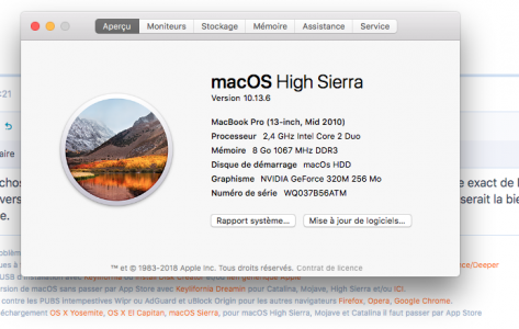

La première chose à faire, car nous ne sommes pas devins, c'est de mentionner quel est le modèle exact de Mac que tu possèdes et quelle est la version de macOS que tu utilises ? Que dis /A propos de ce Mac ? Une copie écran serait la bienvenue et parlante pour tout le monde.
arnoldk
9 Novembre 2020
10
35
Bonsoir @Locke
Voici une capture de la version de macOs que j'utilise.
    160,4 KB · Affichages: 146
Locke
What am I doing here?
20 Juillet 2011
39 589
6 021
Donc un vieux MBP 13" de 2010 qui peut au maximum utiliser macOS High Sierra. D'après la référence de ton nouveau disque dur, il est à plateaux et en 5400 tr/mn, ce qui est un très mauvais choix. Il aurait mieux valu acheter le modèle en 7200 tr/mn, voire un SSD. Oui, oui, ça fonctionne très bien dans mon vieux MBP 17" de 2010.
