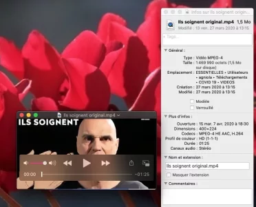

Pour cela, choisis l'une de tes vidéos, ouvre la avec QuickTime X. Une fois ouverte, fais Cmd-I et fais une capture d'écran de la fenêtre d'info.
Transmet nous cette capture d'écran et la durée précise de cette vidéo en mn/secondes.
Et nous t'indiquerons comment, avec l'un ou l'autre des logiciels proposés, obtenir les 512 Ko de Twitter.

Bonjour à vous,
Voici la capture d'écran.
Merci.

Ce n'est pas ce que je t'avais demandé comme capture d'écran, mais on va y arriver quand même.
La vidéo évoquée dure 85 secondes et pèse 1469 Ko.
Son poids est donc de 1469 Mo/85 = 17,28 Ko/seconde.
Pour obtenir son débit, il faut multiplier par 8 son poids par seconde : 17,28 Ko X 8 = 138 kbps (1 Ko correspond à 8 Kilobits par seconde).
Tu veux que cette vidéo ne dépasse pas 512 Ko.
Son débit devra être (toujours pour 85 s) de : 138/1469*512 = 48 kbps
Autrement dit : 85 secondes * 48 kbps / 8 = 510 Ko
Il faut donc que tu ré-encodes cette vidéo en mp4 avec par exemple Shutter Encoder en limitant le débit à 48kbps.

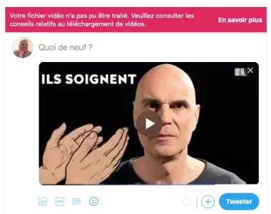

As-tu une erreur lorsque tu essayes de poster ta vidéo ? Si oui, laquelle ?

Merci messieurs pour votre aide. Effectivement c'est 512 Mo et 2'20" maximum sur Twitter. Pourtant mon fichier (reu par WhatsApp ne fait que 1,5 Mo et moins de 2 minutes. Voici ce que Twitter me dit :

Si ta vidéo a été refusée, c'est soit pour des raison techniques liées à la vidéo, soit parce qu'elle propage des fake news. Et dans ce dernier cas, ce n'est pas du ressort du forum.
Raisons techniques : il y en a une que nous ne connaissons pas puisque la capture d'écran que tu as produite et qui n'est pas celle qui t'a été demandée ne renseigne pas suffisamment, c'est la fréquence d'images.
D'après Twitter elle est limitée à 40 ips.
Il peut y avoir aussi un problème de ratio. En 16:9 ta vidéo devrait avoir une hauteur de 225 pixels alors qu'apparemment, elle n'est que de 224 pixels…

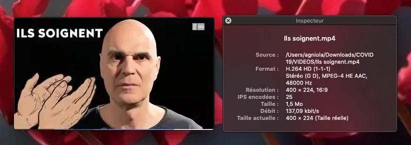

Alors, il faut cesser de faire perdre du temps à tout le monde et fournir les informations demandées. Tu nous a embarqué sur un faux problème avec tes histoires de réduction de poids et c'est assez.
Télécharge MediaInfo, passe ta vidéo sur l'interface et communique nous l'analyse qui en ressort.
Ainsi on cessera de faire des supputations pour rien. :banghead: :banghead:

Bonjour JBL21,
Ne vous fâchez pas comme ça!
Je suis au comptoir, pas disponible pour télécharger MediaInfo.
Je vous envoie par contre la capture demandée.
Bien à vous.

Bien vu JBL, c'est sans doute parce qu'il s'agit d'une vidéo liée au coronavirus car durée et taille me semble correct...
LumiereNoire, peux-tu faire une courte vidéo ne montrant rien d'important ou personnel (par sécurité) comme par exemple filmer des fleurs ou le ciel ^^
Si tu arrive à uploader cette nouvelle vidéo sur Twitter (tu n'auras qu'à la supprimer ensuite), c'est bien le contenu de l'autre qui pause pb.

C'est compris, j'essaierai ce soir (d'uploader autre chose). Les vidéos sur le Coronavirus sont interdites?

@LumiereNoire : il a fallu attendre le post #15 pour obtenir les caractéristiques générales de la vidéo, il est donc légitime de s'énerver quand les informations demandées n'arrivent pas non ?
Ce n'est pas que je sache une rubrique de bavardages…
@ecatomb : je suis d'accord, selon toute évidence il n'y a rien dans les aspects techniques de la vidéo qui puisse empêcher sa mise en ligne.
Et peut-être Twitter ont-ils bloqué toute mise en ligne de documents portant sur le sujet. Mais ont-ils les moyens d'analyser le contenu de la vidéo juste avant l'upload, on peut quand même en douter ?
Sinon, au hasard un document sur les restrictions introduites dans les réseaux sociaux : https://www.franceinter.fr/posts-su...twitter-face-aux-fake-news-sur-le-coronavirus
