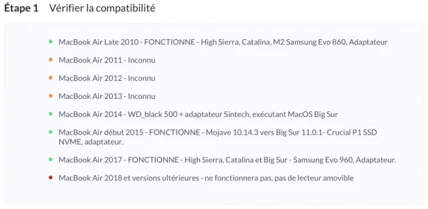

J'aurai souhaité remplacer mon SSD de mon MacBook Air 13 de 2017, jusqu'à la pas de soucis j'ai vu que c'était possible. J'ai trouvé cette carte . Je voulais savoir si elle était compatible pour celui-ci ?

Négatif, ce n'est pas aussi simple qu'il n'y paraît. Regarde ici ce qui est proposé à l'étape 6... https://fr.ifixit.com/Tutoriel/SSD+vers+NVMe+pour+MacBook+Air+13-Inch+début+2017/121102 ...il faut un adaptateur comme celui-ci... https://www.amazon.ca/dp/B07FYY3H5F/ref=dp_cerb_3 ...et tant qu'à faire une barrette SSD de 1 To... https://www.amazon.ca/Crucial-1TB-NAND-NVMe-PCIe/dp/B07J2Q4SWZ/ ...petite remarque bien prendre le temps de lire l'étape 1...

Ben non, c'est celui que préconise le site iFixit et par défaut on peut s'y fier. Attention le site mentionne bien cet adaptateur... https://www.amazon.ca/dp/B07FYY3H5F/ref=dp_cerb_3?&tag=macgeneration ...pas le tien, il y ressemble, mais mieux vaut privilégier la marque Sintech.

C'est le problème d'utiliser une barrette SSD qui n'est pas certifiée par Apple avec son connecteur propriétaire. SI la récupération par internet n’est pas possible, il n'y aura pas de problème si on crée une clé USB d'installation que l'on gardera à portée de main. J'ai mentionné ceci depuis le début...

...ne pas oublier qu'il faudra penser à faire toutes les mises à jour de la version de macOS en cours et surtout celles de sécurité. En cas de problème avéré, certains utilisateurs sont obligés de réinstaller la barrette SSD d'origine, donc tu ne t'en sépares pas.

En ayant installé la nouvelle barrette SSD, il te faudra la formater en APFS et en ayant impérativement sélectionné Table de partition GUID. Comme il n'y aura pas de partition de récupération, il te faut pour être tranquille créer une clé USB 3.0 d'installation d'une taille de 16 Go en suivant le protocole de chez Apple... https://support.apple.com/fr-fr/HT201372 ...tu mentionnes ceci...
Merci de ta réponse, est-ce que ce SDD avec adapteur fonctionnera sur Mojave puis BigSur ?
...pourquoi commencer par macOS Mojave, alors que tu peux créer dès le départ une clé USB de macOS Big Sur et/ou macOS Monterey ? Par la suite, n'utilise Time Machine que pour récupérer manuellement tes données. Une fois fait, que tout fonctionne, réinitialise ton disque dur réservé à Time Machine et fait ta première sauvegarde.
