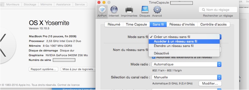

Ma Dalton, ci-dessous copie d'écran d'Utilitaire Airport (version SnowLeopard) pour ma TimeCapsule.
Tu peux constater que le choix "Accéder à un réseau sans fil" est bien proposé
Par contre, j'avoue qu'il y a une astuce... il faut dérouler ce menu tout en maintenant la touche alt appuyée, sinon ce choix n'apparait pas.

et pourtant chez moi, sous Yosemite avec Airport Utility 5.6.1 launcher:

J'ai le tout dernier Firmware 7.7.7 sur ma TimeCapsule
(par contre, sur tes copies d'écran, il me semble qu'il s'agit d'une Airport Extreme, pas une TimeCapsule)
Par contre, je te confirme qu'avec la version "officielle" de Airport Utility 6.3.5, cette possibilité a été supprimée... pourquoi?
