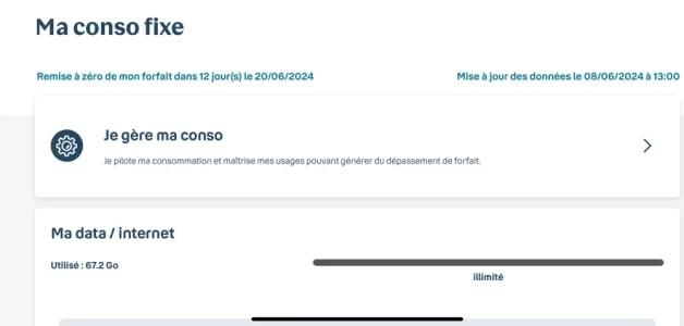

Sur le site de ton fournisseur d’accès à internet, en te connectant sur ton compte.
Par exemple, sur mon compte Bouygues, voici ce que je vois:
Je ne sais pas si les infos que tu trouveras te seront utiles, mais il y aura certainement au moins le volume de data consommé chaque mois. Ce qui pourra t’aider à dimensionner ton prochain abonnement ?
Sauf si tu as plusieurs utilisateurs / plusieurs appareils connectés à ta box, et que tu souhaites une analyse plus fine.
Cordialement
Nicolas
Cordialement
Nicolas
J'ai beau regarder, je ne trouve rien sur le site du fournisseur. Va falloir que j'aille les voir pour qu'ils me disent où ces informations sont consultables.
