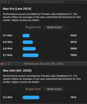

C'est plus pour le dev (Xcode que je ne peux plus mettre a jour ) et la photo (Lightroom, Luminar AI)
Le Mac Pro 2013 n'est pas forcément très puisant, sauf en version 12Coeurs, par rapport à un iMac intel récent, ou aux Mac Apple Silicon.
Par exemple un M1 (par contre c'est limité à 16GB)
Je laisse d'autres membres répondre pour les MacPro, Xcode...
