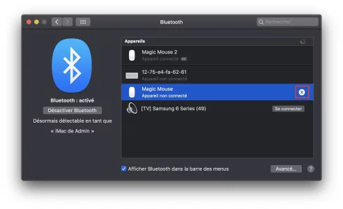

Dans Préférences Système/Bluetooth, dans le Mac de ton collègue, il sélectionne ta souris qui apparaîtra et il fait un clic sur la petite croix pour la supprimer...

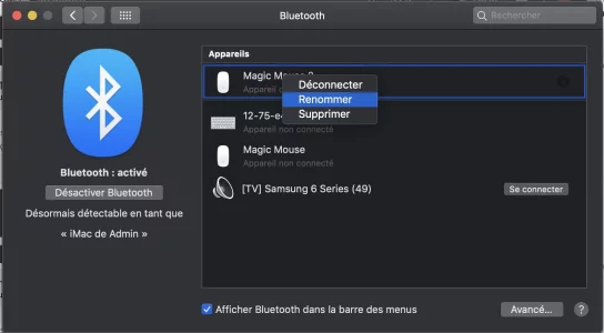

...pour bien faire avec ton Mac, il te faudrait temporairement une souris filaire et tu fais la même chose pour la supprimer. Tu rallumes ta souris Magic mouse et tu la sélectionnes. Un conseil, lorsqu'elle sera active tu la renommes en rajoutant ton prénom, il n'y aura plus de confusion...
...mais ce qui est sûr c'est que ton collègue l'a bien sélectionné à un moment donné.
