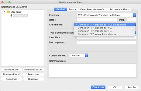

A priori un problème avec ton serveur de chez OVH. Attention FileZilla est parfois capricieux, dans l'onglet Chiffrement de la connexion vers ton FTP, essaye les différents modes...
Salut, et merci de ta réponse. J'avais effectivement essayé les différents chiffrements, et authentifications possibles, mais le problème ne semble pas venir de là.
