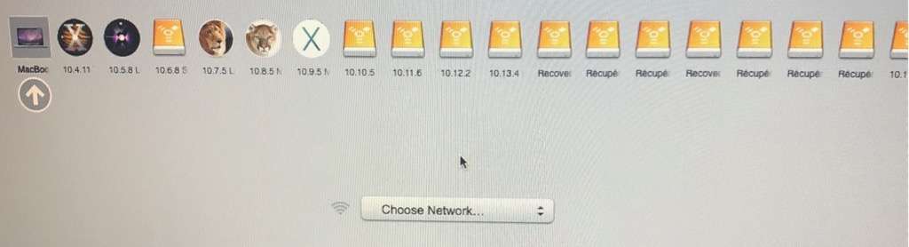

je suis en 10.12 sur mon MacBookPro (j'avais rétropédalé depuis High Sierra source de malfonctionnements)
j'ai un disque externe FireWire ou j'installe tous les systèmes à mesure qu'ils sortent pour tester et voir s'ils m'apportent des nouveautés utiles - ou intéressantes.
j'ai donc pu tester 10.13 bof
10.14 bof
mais pour 10.15 ça se corse: l'installeur Catalina refuse d'installer sur ce disque au prétexte qu'il est en FireWire !!!
MIRACLE ça s'installe, et ça fonctionne: teste, redémarrage, re teste tout est ok.
je tente un reboot en FireWire:Kernel Panic
re-USB au boot : ça marche
re-FireWire: Kernel Panic
ma question: Catalina supporte-t'il toujours le FireWire ou bien c'est aussi passé à la trape avec les applis 32 bits ???
10.14 bof
comme je suis têtu (et pas décidé à me laisser emmerder par une machine) je connecte le DD en USB3 et:"you may not install to this volume because the device is connected over FireWire"
