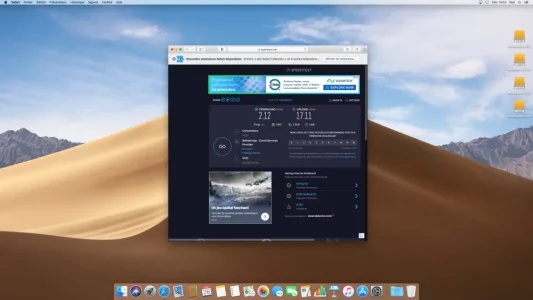

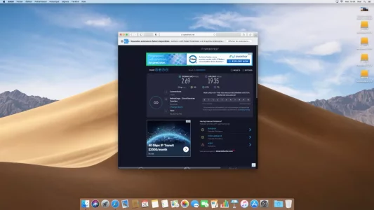

J’ai donc créé un nouvel utilisateur « test » en administrateur.
Je ne me suis pas connecté à aucun compte Apple.
Aucune app ne tourne hormis Safari pour speedtest.
Toujours les mêmes résultats en ethernet ou wifi…
ethernet :
Wifi :
Quelle est la prochaine étape ?

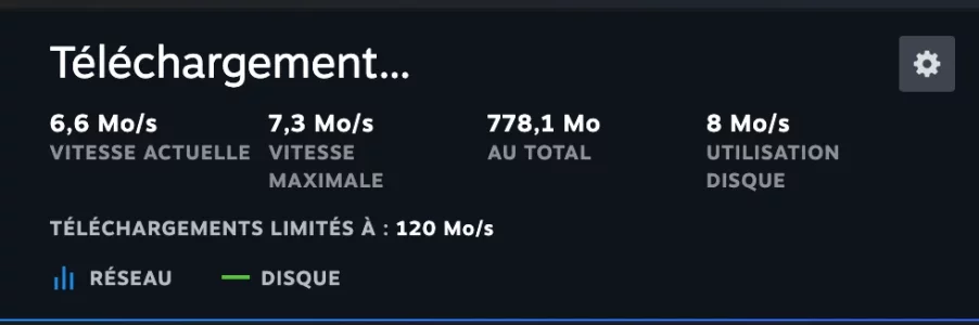

Je rencontre un problème similaire avec mon MacBook Pro 14" M2 PRO. J'ai une connexion fibre avec un débit descendant de 80 à 120 mb/s théorique, selon le nombre de personnes sur le réseau.
Cependant sur mon Mac, les téléchargements ne dépassent jamais les 6/7 mb/s. Sur mon iPhone 14 Pro Max et ma Nintendo Switch (connectés en Wi FI également) je ne rencontre pas ce problème. Sur mon PC de bureau, relié par ethernet, idem. Le problème vient donc à priori du Mac. Il est tout neuf pourtant, je l'ai reçu le 9 mai 2023. J'ai tout juste installé quelques software ; WhatsApp, la suite Adobe et Steam pour avoir des petits jeux du style Darkest Dungeon. Rien de plus. Ce Mac est pourtant équipé des dernières technologies en terme de carte réseau (WiFi 6E).
Si quelqu'un peut m'apporter une réponse je suis preneur.
Merci d'avance
En étant à 1 mètre de la box.
La limite à 120 mo/s ne change rien, qu'il y ait une limite ou pas. J'ai ajouté cette limite pensant que ça changerai quelque chose.

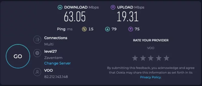

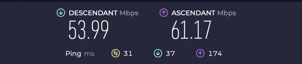

Et voici le résultat d'un test de vitesse internet. Sachant que sur mon PC branché ethernet j'atteins sans problème les 120 mo/s.
Je comprends que ça soit plus faible en Wi-FI, mais il y a un gouffre entre les 50 mo/s du test et les 7 mo/s lors de téléchargement.
