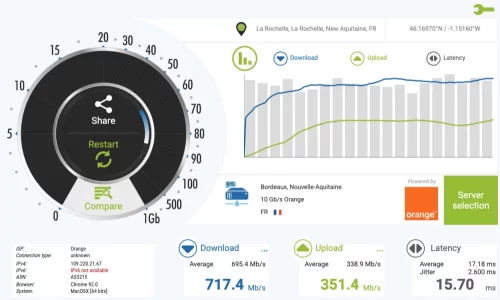

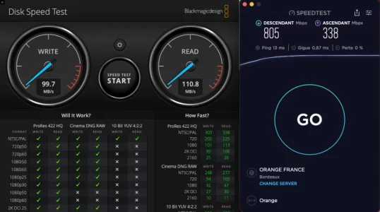

Installation d'un câble Cat 7 entre la LiveBox 4 et le Mini, et nouveaux tests à la clé. Le résultat est sans appel bien que divergeant selon les outils :
Capture d’écran 2021-08-27 à 12.16.13.png Capture d’écran 2021-08-27 à 12.15.54.png
Merci à tous pour votre aide, car désormais je sais que :
  • le problème de déconnexion du NAS est lié au CPL.
  • il fonctionne bien par ailleurs.
  • la connexion Orange fonctionne bien. La réception prochaine de la LiveBox 5 ne devrait rien changer.
Restent à remplacer les CPL pour la maison, tout en les conservant pour le garage.
Etes-vous d'accord sur cette analyse?

100-110Mo/s avec black magic Speed Test en Ethernet Gigabit. C'est parfait ;) (pour gratter quelque Mo/s de +, il faut jouer sur la taille des paquets MTU (de 1500 à 9000), mais il faut que l'infrastructure soit compatible, sinon c'est contre productif)
Merci Maxou! J'avais lu plus haut que la normale se situait plutôt entre 100 et 130. Mais bon, de toute façon ça me convient ainsi!

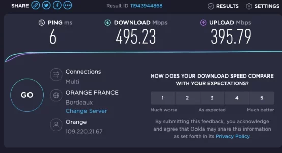

Le Mesh Orbi de NetGear est arrivé ce matin.
Après une installation plutôt laborieuse (il m'a même fallu le réinitialiser, mais je dirais plus bas pourquoi), il est installé.
Résultat excellent. La vitesse d'écriture sur le NAS est similaire à celle obtenue sur les bornes CPL, mais en revanche la connexion Internet est à des années-lumières de ce que j'avais.

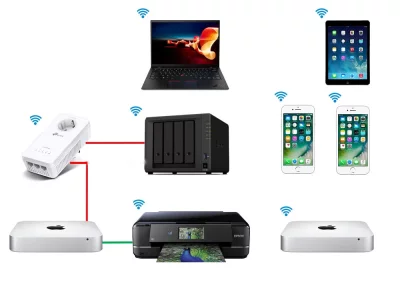

Le branchement est le même que celui que j'avais précédemment :
Il faut simplement remplacer le répéteur CPL par le satellite NetGear Orbi RKS750. J'ai au final remplacé trois répéteurs par deux satellites, dont l'un dans la cuisine, à l'arrière de la maison et donnant sur le jardin. Je me suis balladé dans la maison avec mon iPhone dans la main, je garde quasiment tout le temps un WiFi optimal. Dans ma chambre, située au-dessus du bureau où se trouve l'autre satellite, j'ai un débit de 634 MBPS descendant et 403 MBPS montant pour une latence de 8,53 ms, alors qu'il n'y a plus de répéteur. Sans compter que le deuxième Mini, connecté en WiFi,a fait sa sauvegarde TimeMachine en quelques minutes.
