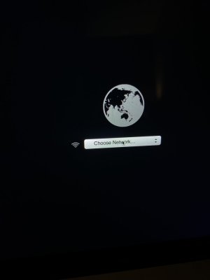

je vous écrit un peu dans l’urgence...
En effet, je vend mon MBP demain matin et en voulant formater puis réinstaller MAC OS, j’arrive sur une page me demandant de me connecter à un réseau Wifi et là, quand je rentre la clé de mon wifi, cela me met que le MDP est incorrect...
J’ai essayer en faisant un partage de connexion avec mon iPhone, là aussi ça bloque.
Même en QWERTY ça bloque...
Je ne sais que faire

je dis peut être une bêtise, mais peut être en déconnectant toutes connections wifi avant de réinstaller.
Peut-être, mais là, je ne peux rien faire d’autre que me connecter à un réseau wifi.
je n’ai plus accès à rien d’autres...
En fait, je pense que mon erreur vient du fait que directement après avoir formater « Macintosh HD » j’ai cliqué sur la « pomme » pour redémarrer l’ordinateur...
EDIT : Après avoir modifié le MDP du partage de Co avec uniquement des lettres communes aux deux types de claviers QWERTY / AZERTY, ça fonctionne.
Le problème venait du Z...

À présent c’est le problème de réinstallation...
« les informations du programme d'installation sur le serveur de recuperation sont endommagés »
