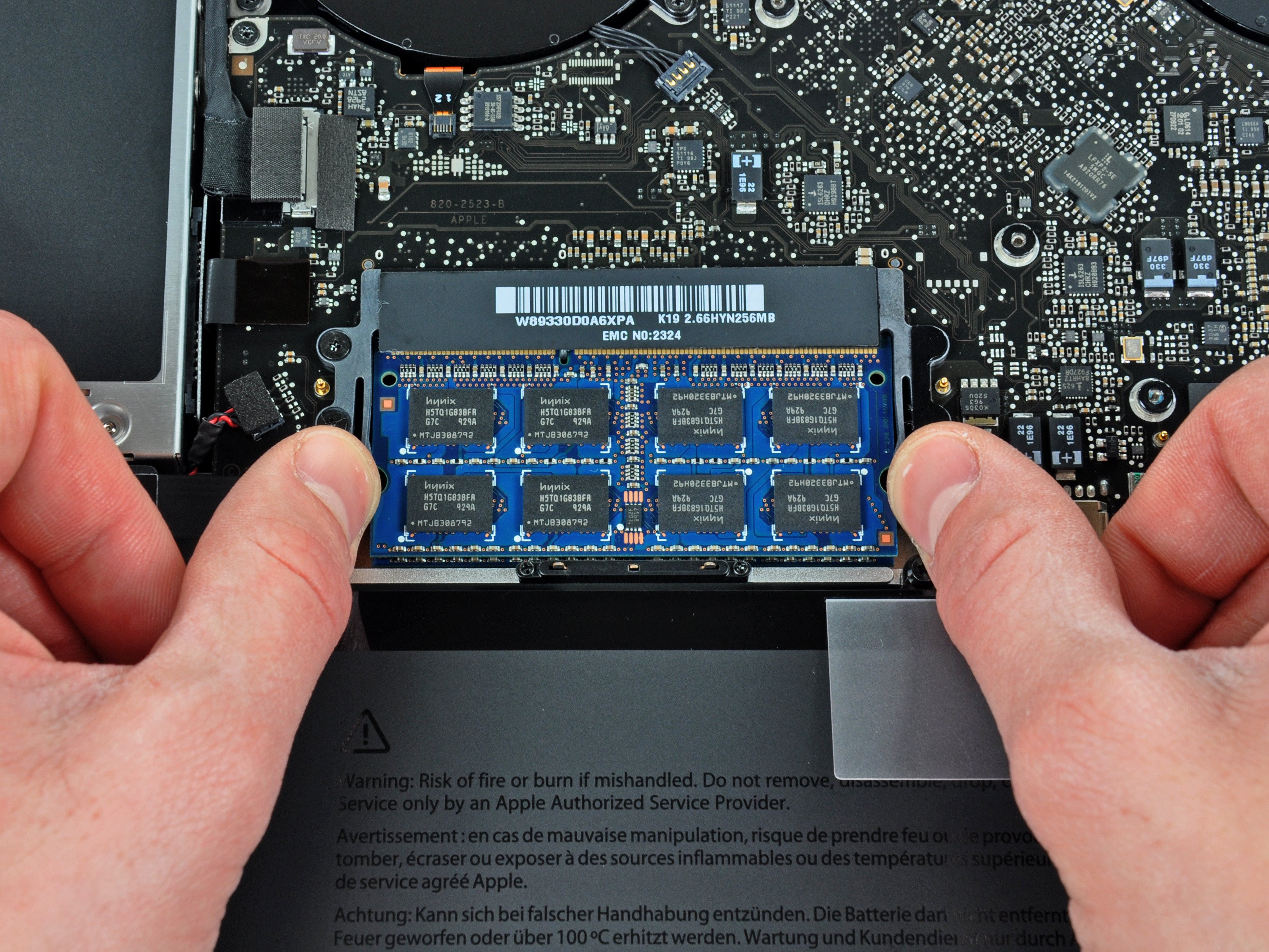

A mon avis, tu en as pour moins de 100€ pour mettre 16 Go de RAM toi même (de la 204-pin PC3-12800 (1600 MHz) DDR3 SO-DIMM)
tuto : https://fr.ifixit.com/Tutoriel/Remp...+du+MacBook+Pro+13-Inch+Unibody+mi-2012/10374
Et n'installe pas Catalina. Eventuellement vise Mojave.
Pour la RAM c'est qqch d'envisageable de la monter même si mon utilisation est purement bureautique et peu d'applications. Après, je sais que plus de Go est mieux pour la performance du Mac, mais est ce rédhibitoire avant de passer sur Mojave ?
4 Go de RAM sous Mojave, c'est vraiment très très trop ! peu.
Tu as une bonne machine, avec de la RAM et un SSD tu vas la transformer !
