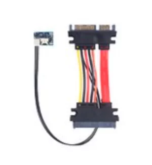

il faut impérativement installer un logiciel comme Macs Fan Control pour gérer la vitesse du ventilateur associé au SSD.
Pas forcément, il vaut mieux mettre une sonde de température généralement fournit avec les kits.
après je me disais que je pouvais démonter mon disque dur actuel (480 Go Disque SATA SSD) et le remonter sur cet appareil ... Mais techniquement je ne sais pas combien ça va me couter en plus,
Si jamais tu le démontes, il y a aussi un emplacement pour SSD Pcie (4 lignes Pcie 3.0) NVMe au format propriétaire, mais compatible M.2 avec un adapteur.
Réactions: VeroSPMG
