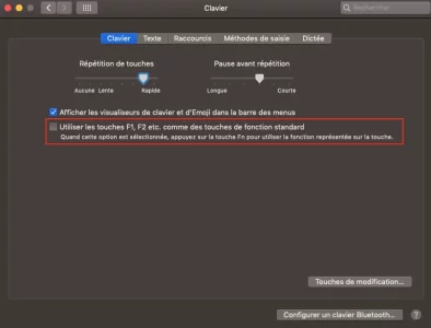

J'ai le même problème et effectivement en appuyant sur FN simultanément avec les boutons "F" cela fonctionne pourriez vous m'aider pour faire en sorte de ne plus devoir appuyer sur ce bouton Fn svp?
Peut être dans préférence système --> Clavier
Vérifier si la case n'est pas cochée .
