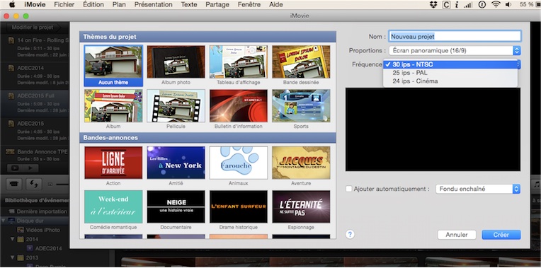

Avec iMovie 9, quand on crée un projet, on peut choisir entre 30, 25 ou 24 images/s
Par contre, sur iMovie 10, cette option n'existe plus. iMovie 10 se cale sur le frame rate de la première video importée. Si on importe un bout de video PAL, le film sera calé sur 25 fps. Si on importe un bout de video NTSC, le film sera en 30 fps.
